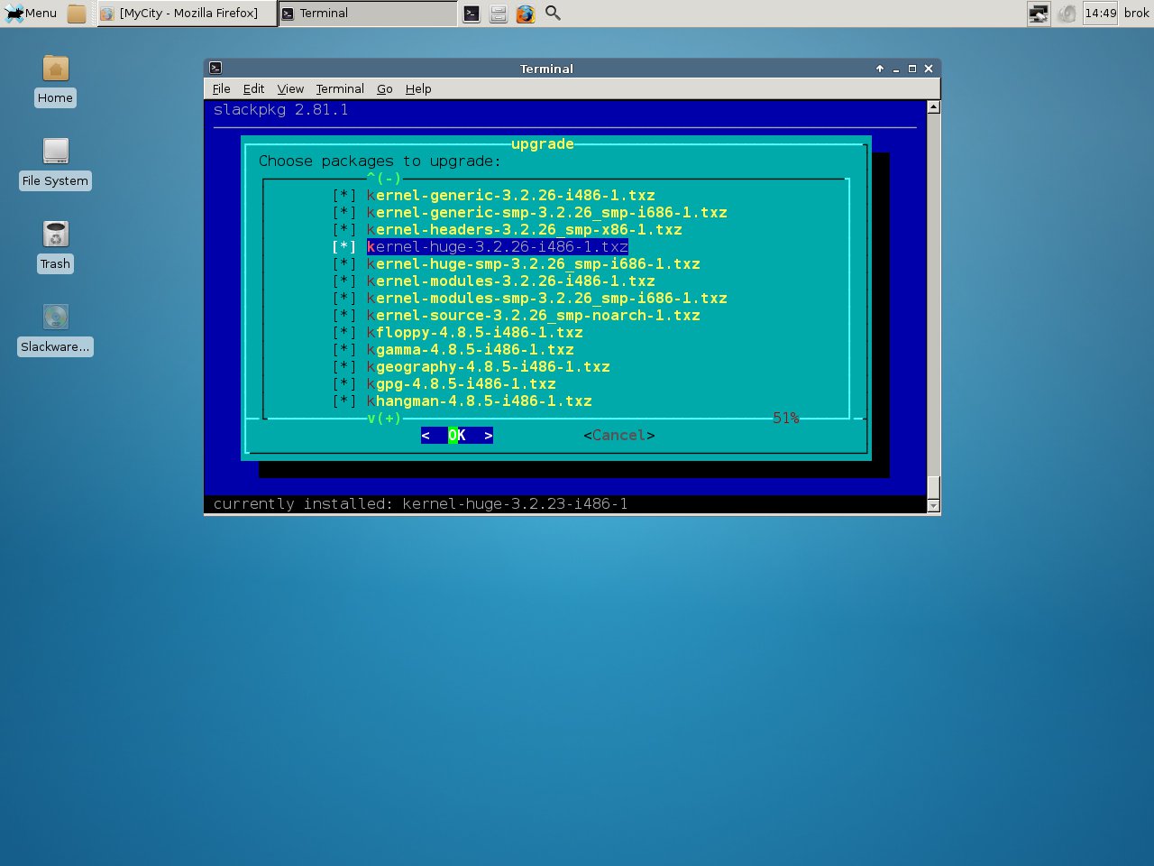

Zanimljivo da uz Slackware 14 RC1 ne dolazi mousepad.
Par snimaka Slekvera 14 RC1
/etc/slackpkg/mirrors
upgarde
Slekver 14 RC1
Slekver 14 RC1
verzija i uname
Inace, za korisnike Xfce-a dobra vest. Xfce 4.10 ujeda kako radi. Stvarno je brz. :beer:
I ako sam na virtuelnoj masini da nije par sitnica i da ne znam, nikada ne bih pogodio da je ovo na VMware Player-u. :)
Domacin sistem je isto Slekver ali 13.37.
Od tih par sitnica napomenuo bih da mi na pokretanje slap-get-a daje gresku
Segmentation fault
konkretno prilikom azuriranja. Hteo sam da nabacim Mate da vidim kako radi, bez slapt-get-a je to dosta teze.
