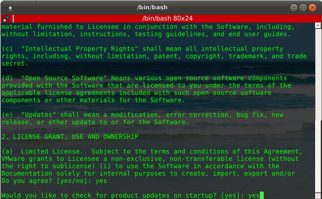

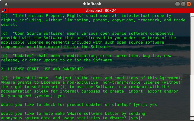

VMware Player 4.0.3
Instalacija isto ide u konzoli, u ovom primeru je uzeta 64bitna verzija, ulogovati se na root nalog pa
chmod +x VMware-Player-4.0.3-703057.x86_64.bundle
sh VMware-Player-4.0.3-703057.x86_64.bundle --console --ignore-errors
Potom dolazite do licence i uslova koriscenja softvera, to retko ko i cita a ko hoce moze :grin: samo Enter
i krecu pitanja u konzoli pre nego li zapocne instalacija (ista pitnja imate i kod distribucija gde se instalira VMware iz grafickog interfejsa)
instalacija
