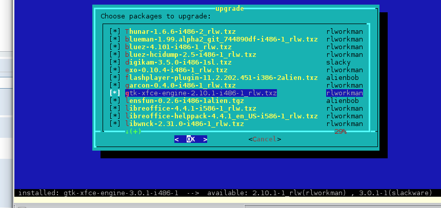

1. Нисам мислио на то. Покушаћу да објасним :
Хоћу да ажурирам xfce са тренутне на најновију верзију из rlworkman репоа, тј. фолдера /testing/xfce-4.12/
Горња слика показује да селектовани фајл постоји у два репозиторијума : rlworkman и slackware, као и да је тренутно инсталирана ажурнија верзија фајла.
Е сад, кад би био случај да рецимо репо slacky (на пр.) има још ажурнију верзију, како да ја одаберем ту верзију - са slacky репозиторијума ? То сам хтео да питам.
2. Слика из прилога показује да се ништа не дешава покретањем slackpkg update и slackpkg install xfce4-settings .
Ја сам успео да помоћу wget команде скинем пакете и инсталирам их са installpkg, али то овде није поента. Шта ће ми онда slackpkg+ ?

U redu,
iz one prethodne slike je bilo "teško" razumjeti o čemu je riječ - ali pretpostavljam da je ono bio upgrade? (odnosilo se na md5sum error, ali piše da je instalirano 181 paketa)
Nisi morao preko wget-a skidati, već samo ukucati
ako želiš samo xfce nadograditi (trebalo bi da ponudi verziju 4.12 ako nije već instalirana).
Kod slackpkg update vrši se samo osvježavanje repoa.
Pogledaj koju sad verziju imaš xfce-a naredbom
xfce4-about

Post Napisano: 30 Mar 2015, 11:00
Верзија је 4.10.
Не инсталирају се пакети због md5 грешке и ту се ништа не мења. Пријави се пакет као да га је скинуо (*.txz), међутим само сачува *.asc фајлове.
Post Napisano: 30 Mar 2015, 13:09
sl13 wrote:Верзија је 4.10.
md5 greška se javlja zbog problema u prenosu (problem sa tvojom konekcijom), pogrešno upisanim md5 sumama u glavnom md5 fajlu na serveru (koji sadrži listu svih paketa koji se nalaze u tom folderu na serveru sa odgovarajućim md5 sumama - CHECKSUMS.md5). Ja sam upravo ovo testirao i naišao na isti problem kao ti, tako da se internet konekcija kao uzrok problema može isključiti. Nakon komande
slackpkg upgrade xfce
pojavljuje se ispravna lista novijih paketa sa rlworkman repoa, ali nakon preuzimanja kreću da se javljaju greške u vidu:
ERROR - Package not installed! md5sum error!
Ovde se radi o md5 greškama ali ne glavnih fajlova (txz) već .asc fajlova (njihove sume nisu ni upisane u CHECKSUMS.md5 zato se i javlja greška). Ipak, slackpkg neće instalirati pakete ako naiđe na grešku. Rešenje u ovom slučaju je ili sačekati da se to ispravi, ili upotrebiti slackpkg komandu na sledeći način:
slackpkg upgrade http://rlworkman.net/pkgs/14.1/testing/x86_64/xfce-4.12/
Na ovaj način se neće proveravati gpg i md5 pa ga to čini manje sigurnim, ali je jedno od rešenja ponuđeno u zvaničnoj dokumentaciji koja se može pročitati ovde :arrow: http://slakfinder.org/slackpkg+/src/README" onclick="window.open(this.href);return false;
