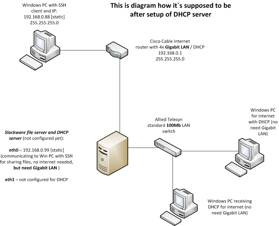

Deluje jednostavno podesiti dnsmasq fajl, jer je dosta toga objašnjeno, međutim, nešto mi pravi problem, evo napismeno.
Evo najpre, ovo je moja postojeća konfiguracija:
A, ovako je zamišljeno:
Na slikama su sve adrese, tako da je to jasno.
- eth0 na serveru služi da dobija komunikaciju sa rutera i on je upisan u "dnsmasq" kao "exclude"
- eth1 je dhcp server i on ima adresu 192.168.0.98 (probao sam i 10.0.0.10 da mu dodelim, ali onda opseg za dhcp server mora da bude u tom opsegu).
- resolv.conf sadrži adrese 2 DNS-a i 8.8.8.8
- takođe u dnsmasq su upisane dns adrese (na više načina), trenutno je "server=8.8.8.8, može i kao dhcp-option=6)
Dnsmasq je startovan i radi. Međutim, nije postignuto ono što sam hteo na dijagramu, klijenti nemaju internet, iako dobijaju sve potrebne adrese (ip, dhcp, dns, gw). Jedina komunikacija koja postoji je ping prema 10.0.0.10, a to je eth1.
Probano sa opsegom 192.168.0.xx i 10.0.0.20-50, itd.
Samo što mi još nije jasno, ako podesim adresu 10.0.0.10 za eth1 koji treba da bude dhcp, kako on dobija parametre od rutera koji su potrebni za sve komunikacije, kada je u drugom opsegu?
Inače, Slackware 14.2 32-bit, nema instalirano "iptables", niti firewall.
Hvala unapred za pomoć i pozdrav.

Deluje kao logička greška. Ako je net preko eth0 onda eth1 neće imati pristup tom netu, bez obzira što je isti računar. Verovatno bi morao da ih nekako bridžuješ. Mislim da ima na SlackDocs više o pravljenju bridža. Ili možeš da pogledaš primer iz /etc/rc.d/rc.inet1.conf.
Drugo proveri sa klijent računara da li mogu da pinguju ruter (primer):
ping 192.168.0.1
Ako ne mogu da pinguju ruter, verovatno ni nemaju pristup ostatku mreže.
Izmena:
Pod uslovom da sam dobro skapirao fizičku konstrukciju mreže. :)

Bravo, KRALJU! Tačno si provalio, i jeste sasvim logično da mora da postoji komunikacija između eth0 i eth1, a to postoji pomoću servisa kojih ih povezuje (parprouted), ili pomoću "bridge"-a. Ja sam i pitao na LQ da li možda treba ip_forward,bridge, ali nisu nešto bili raspoloženi..
Ja sam se vodio ovim:
https://docs.slackware.com/howtos:netwo ... ge_routing
instalirao parprouted, upisao liniju u rc.local, uključio ip_forward i fiksirao u rc.local.
Restartovao dnsmasq i od tada sve radi kao podmazano. Radi internet na klijentima, mogu da pinguju i eth0 i eth1, gw, sve. Sada eth0 radi na 1Gbit brzini, preko nje kopiram podatke, a eth1 je dhcp server, svi srećni :)
Samo još jedna sitnica me zanima, ako znaš, sada sam pomoću "parprouted" faktički povezao eth0 i eth1, ali to nije "bridge". E sad, pošto volim da znam sve opcije, a još uvek ne razumem u potpunosti bridge, da sam recimo povezao eth0 i eth1 u br0 kao "bridge", kako bi to funkcionisalo u ovoj situaciji?
eth0 ima 192.168.0.98, eth1 .99, a oni su spojeni u br0, koji je .100 npr. Ako hoću npr. da pingujem eth0, hoću li moći sa 192.168.0.98, ili ipak 192.168.0.100? Može li dhcp da radi sa eth1, ako je povezan sa bridge?
