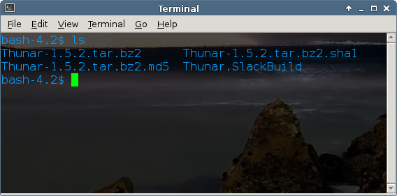

Eво тражених података, у виду слика
Да напоменем да ништа нисам мењао у било којој од датотека и фајлова. SlackBuild скрипту коју сам користио поставио сам у прилогу.
Поздрав
Поздрав

- Posts: 4710
Skriptu zbunjuje postojanje više datoteka koje odgovaraju masci tar.?z*. "?" se poklapa sa bilo kojim karakterom, a "*" sa bilo kojim nizom karaktera.
Postoje dva tri moguća rešenja.
Prvo je da obrišeš Thunar-1.5.2.tar.bz2.md5 i Thunar.tar.bz2.sha1.
Drugo je da izmeniš liniju:
u
Probaj ono što ti se čini jednostavnije, ali nema potrebe da isprobavaš oba.
Edit
Treća varijanta je da pokreneš build skriptu na ovaj način
VERSION=${VERSION:-$(echo $PKGNAM-*.tar.?z* | rev | cut -f 3- -d . | cut -f 1 -d - | rev)}Code: Select all
VERSION=${VERSION:-1.5.2}Edit
VERSION=1.5.2 ./Thunar.SlackBuildWho is online
