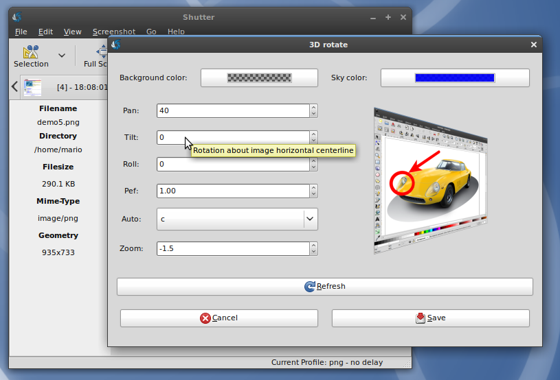

Da, da, Gnome 3. Mene tu najviše koči ImageBanana, Ubuntu One support, kao i screenshots of websites (will be disabled).

Nisam mislio na te plugins-ove, direktno kačenje slika na ImageShack, FTP, Dropbox (mada je i to zgodna stvarčica) i ima ih dosta... već na one (na Slacku sam sada a ne znam napamet kako ide, valja Go→Run→Plugins... ne veruje mi na reč) i dobije se meni, evo jednog od tih efekata U svakom slučaju još jednom svaka ti čast. Ko je ovo probao zna o čemu pišem.

Što se samog programa tiče, pluginovi rade (ima ih oko 20), kao i editor.
Image hoster-a ima 11, neki rade, dok kod drugih dobijam greške prilikom pokušaja upload-a.
