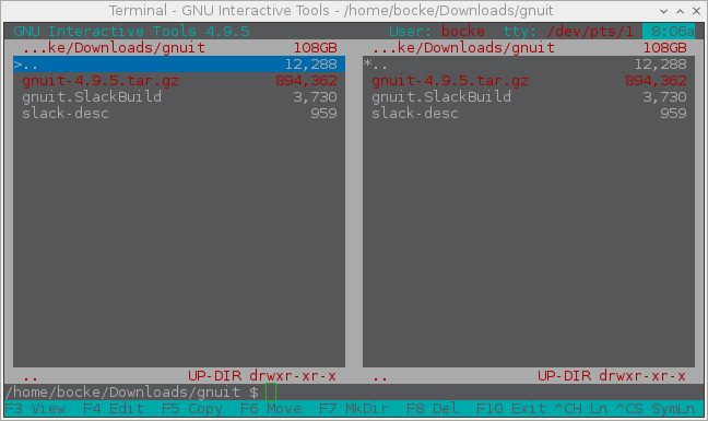

Tvoja prva SlackBuild skripta
Kratki rezime
U ovom primeru ćemo napraviti SlackBuild skriptu za GNU Interactive Tools (GNUIT). GNU Interactive Tools je skup interaktivnih tekstualnih alata i uključuje menadžer datoteka, program za pregled i manipulisanje procesima, program za prikaz datoteka u heks/ascii formatu, kao i neke prateće alatke.
Priprema
  • Preuzmite SlackBuild šablon odavde:
    sablon.SlackBuild.txt
    (3.58 KiB) Downloaded 870 times
    Ovo je pojednostavljena verzija SlackBuilds.org šablona.
    Kada ste ga preuzeli, preimenujte ga u gnuit.SlackBuild
    Napomena: Moja preporuka je da nakon što završite ovo upustvo, bacite oko i na SBo šablon i vrlo korisne komentare koje sam zbog jasnoće i sažetosti morao da uklonim. Naravno, biće vam potrebno kakvo-takvo poznavanje engleskog za razumevanje.
  • Preuzmite šablon za slack-desc sa SlackBuilds.org:
    http://slackbuilds.org/templates/slack-desc" onclick="window.open(this.href);return false;
  • Preuzmite GNUIT sa sledećeg linka: ftp://ftp.gnu.org/pub/gnu/gnuit/gnuit-4.9.5.tar.gz" onclick="window.open(this.href);return false;
  • Napravite gnuit direktorijum i prebacite gnuit.SlackBuild, slack-desc i gnuit-4.9.5.tar.gz u njega

Sada ćemo isprobati gitfm:
gitfm
Et voila:
Operacija uspela, a i pacijent se nekako drži. :)
