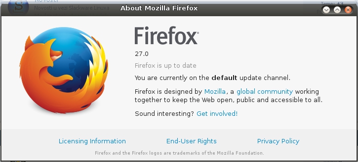

Nešto sam pokušao iz izvornog koda, i dobio Firefox 27.0 ali za Slakver 14.0 32-bit, evo upravo sam na njemu, mada ovo nije čist Slakver, tako da ovo treba uzeti sa rezervom.
Izvorni kod:
ftp://ftp.mozilla.org/pub/firefox/releases/27.0/source/" onclick="window.open(this.href);return false;
Gotov paket za Slakver 14.0 32-bit
http://www.brok-linux-lab.org/slackware ... efox-27.0/" onclick="window.open(this.href);return false;
SBo:
http://www.brok-linux-lab.org/slackware ... -27.0/src/" onclick="window.open(this.href);return false;
Prikaz verzije:
