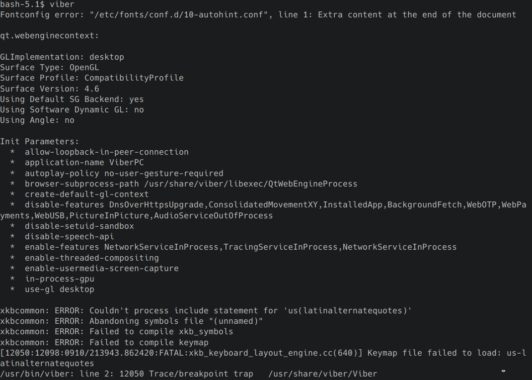

Ne radi Viber ni u Slackware-u od poslednjeg update-a.

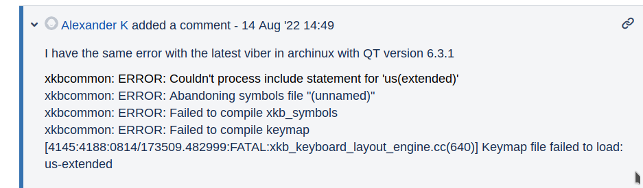

Evo i drugih prijava :

Post Napisano: 10 Sep 2022, 21:18
Evo rešenja. Nisam ga pronašao na internetu. Video sam da u sekciji Input Method stoji dijalog sa pitanjem da li želim da pokrenem FCITX.
Pokrenuo sam komandu sa standardnim korisničkim nalogom i evo viber radi. Neverovatno.
