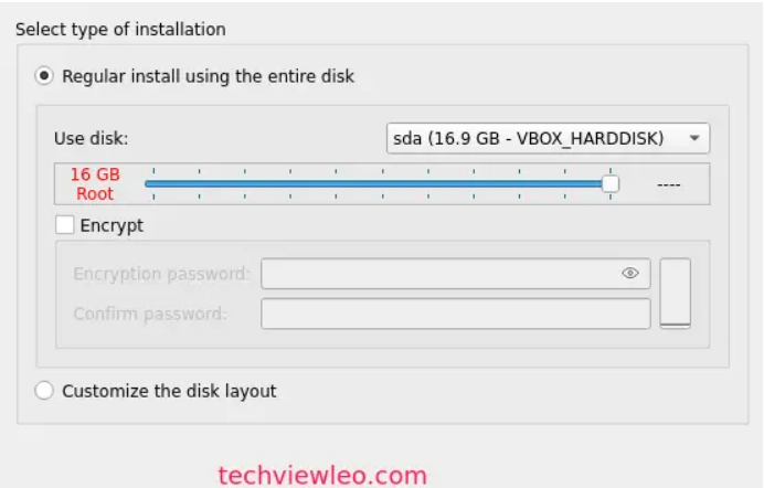

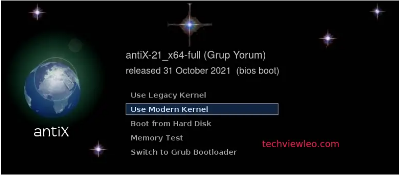

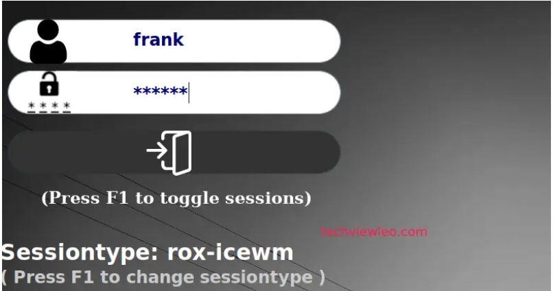

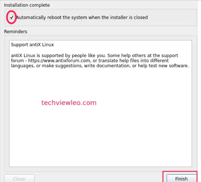

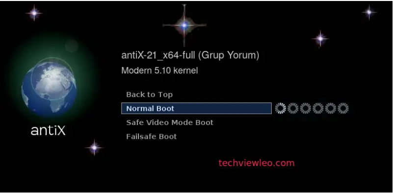

Instalacija antiX linux-a je jednostavna. Potrebno je proći kroz svega par koraka. Sve gotovo za pet minuta.
Skine se iso fajl sa zvaničnog sajta, antix 23 full 64 bita. Nabaci se sa nekim od programa na usb. Usb se ubaci u računar i odradi se restart. Kada se pokrene sistem sa usb-a, pratiti uputstva sa slika koje ću priložiti.
Svi drajveri potrebni za rad sistema su tu po instalaciji. Nema potrebe dodavati ništa.
